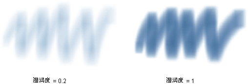

默认情况下,大多数“Marker”画笔的“Wetness”值为 0.5,它模拟有些旧的马克笔的油墨效果。您可能会希望增加“Wetness”以模拟一支崭新的马克笔,或减小“Wetness”模拟一支干马克笔或一支半干的马克笔。
使用马克笔时,如果在绘图板上按住手写笔而不移动它,会继续向画布平面应用绘画,就像一支真正的马克笔在纸上绘画一样。
“Wetness”很高(例如,0.9)时与“Wetness”很低(例如,0.1)时相比,绘画应用到画布平面的速度更快。因此,只需通过更快或更慢地移动手写笔,就可以使用马克笔创建不同类型的笔迹。
