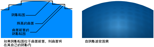

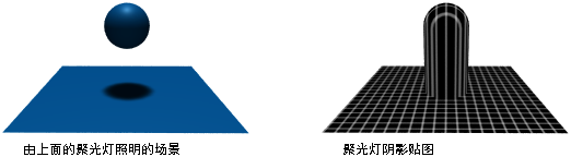

聚光灯使用阴影贴图(或深度贴图)来计算曲面所投射的阴影。如果曲面是由聚光灯照亮的,则阴影贴图将始于被照亮的曲面并从该灯光延伸出去。位于此阴影贴图内的任何曲面都将处于阴影中。
被照亮的阴影投射曲面上可能会出现以下问题:由于该阴影贴图具有固定的分辨率,它可能不够平滑而无法用于呈现曲面。该阴影贴图实际上可能会与曲面相交。这意味着被照亮的曲面将部分处于它自己的阴影内。结果在曲面上出现了一个暗波纹图案。

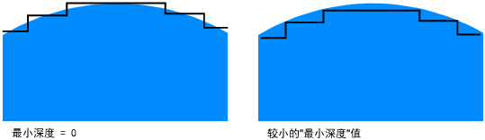

若要解决此问题,可以将“Min Depth”参数设置为较小的值。接下来,渲染器将在计算阴影贴图之前,临时朝着灯光移动阴影投射曲面,使得该曲面不再处于它自己的阴影内。
使用“Min Depth”存在的问题是,很难界定什么样的值太小及什么样的值太大。如果“Min Depth”值太小,该曲面仍将部分处于它自己的阴影内。如果“Min Depth”值太大,其他应处于阴影内的曲面可能不再处于阴影内。另一个问题是,“Min Depth”值使用世界空间单位,这样该值的大小将取决于您的场景的比例尺。使用“Min Depth”还可能会影响运动模糊效果。
