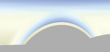

“Freeform Blend”工具会创建一个曲面,该曲面桥接另外两个曲面(或曲面组)之间的间隙,并匹配边处的连续性。使用“Chain Select”选项可以通过一次单击来选择多条边。
在默认模式下,该工具通常会创建过度参数化的曲面,但如果使用“Explicit Control”选项,则可以获得较好的概念性建模结果。

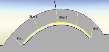

使用“Flow Control”选项可以定义端点条件。
