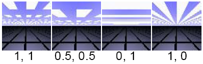

Light Placement
“Light Placement”参数控制环境中模拟荧光灯的大小和放置。这些“灯光”在曲面中产生反射,但它们实际上不照亮曲面。
Width、Depth
每个灯光的宽度和深度。这些参数也确定灯光之间的间距。有效/滑块范围是 0 到 1。默认“Width”值为 0.5 且默认“Depth”值为 0.1。

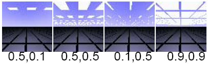

Width_mult、Depth_mult
每单位长度灯光的数量。有效/滑块范围是 0 到 1。默认值是 1。

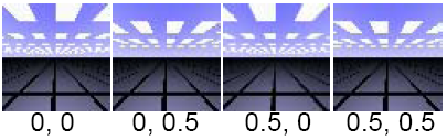

Width_offset、Depth_offset
灯光置换。滑块范围是 0 到 1。默认值是 0。

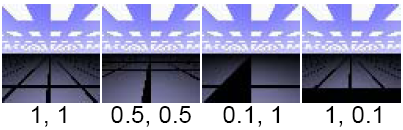

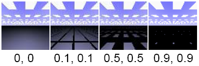

Grid Placement
“Grid Placement”参数控制地板的栅格的大小和放置。
Width、Depth
栅格线的宽度和深度。这些参数也确定栅格线之间的间距。有效/滑块范围是 0 到 1。默认值是 0.1。

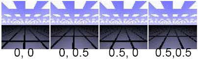

栅格置换。滑块范围是 0 到 1。默认值是 0。
