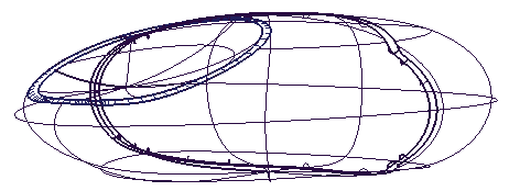

线框提供了一种针对几何体的很有用的视觉反馈,但不会帮助您可视化曲面外观。

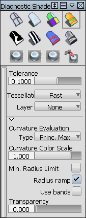

诊断着色显示位于菜单栏的“ObjectDisplay”中,可快速对曲面进行着色显示。这些控件的作用很简单,就是自动对整个模型或特定目标曲面进行着色显示。顾名思义,该工具旨在快速诊断曲面的可视化以支持建模工作流。
可以对曲面应用多种颜色或随机颜色。 |
使用条纹或反射贴图评估高光走向。 |
某些产品提供了高级诊断功能,例如,曲率和接触分析。 |
