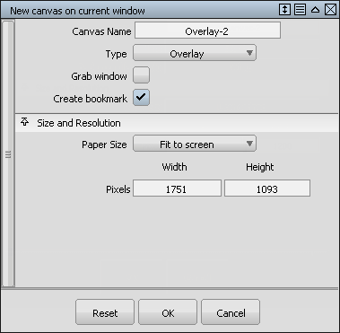

系统会将默认的“Paper Size”设置为“User defined”,并提示您为画布选择宽度和高度(以像素为单位)。如果选择“Fit to screen”,则将自动设置分辨率,以设置画布平面的大小,使其适合该视图窗口。还可以选择标准纸张尺寸(如 A4、B2、C0 等),或者,如果要指定画布的真实尺寸(以实际大小单位),可以选择“Custom”。有关所有选项的描述:
在“Perspective”窗口中,还可以选择画布的“Type”:“Standard”或“Overlay”。
覆盖平面画布是仅从某个特定视点才可见的画布。这类画布在透视窗口中用于创建透视纹理投影、二维草图,或注释(和书签)用途。
请参见“Canvas”>“New Overlay Canvas”
若要在透视视图中创建画布(和“Paint”窗口),只能通过默认画布和使用“Canvas”>“New Overlay Canvas”创建的覆盖平面画布这两种方式。

覆盖平面画布始终透明(因此,只有在画布平面上绘制草图时,才能看到该画布平面)。在“Paint”模式下,标准画布平面的默认背景色是白色,而在“Default”模式下,默认背景色是透明的(这是您在启动 Alias 时选择的模式。)可以通过选项框中的“Background layer color”更改该颜色。

此时将打开选项框。
系统会在指定的视图中创建包含一个画布层和背景层的空白画布平面。新画布出现在常规视图窗口顶部的特殊“Paint”窗口中,用于进行草图绘制。
