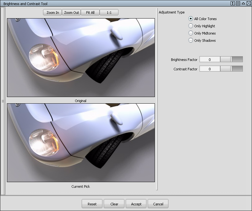

  1. 导入要在画布的“Canvas Layer Editor”中调整的图像(“File”>“Import”>“Canvas Image”),或拾取要在“Canvas Layer Editor”中调整的层。
  2. 选择“Paint Edit”>“Color Correction”>“Brightness & Contrast”。活动层随即加载到“Brightness and Contrast”窗口中。

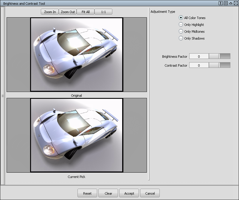

  3. 放大并平移以显示视图效果最佳的图像区域(使用“Brightness and Contrast”窗口顶部的按钮)。
    确定要更改的色调值。在此示例中,我们将增加所有颜色色调的对比度。然后我们将使阴影更暗,使高光更亮。

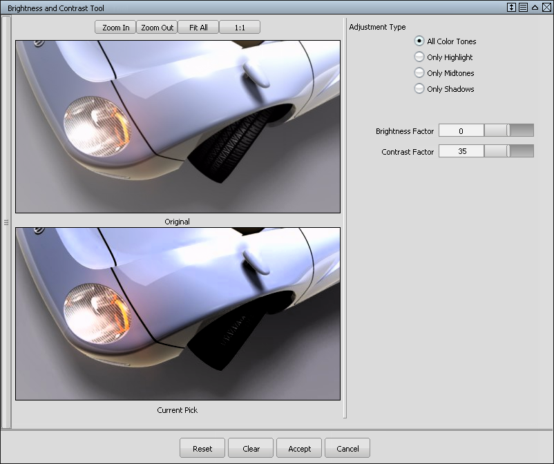

  4. 确保将“Adjustment Type”设置为“All Color Tones”
  5. 通过增加“Contrast Factor”提高所有颜色色调的对比度,直到底部图像达到理想的效果。
  6. 单击“Accept”按钮。
    这些更改将应用到该层,并且“Brightness and Contrast”窗口关闭。

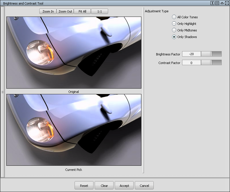

  7. 再次选择“Paint Edit”>“Color Correction”>“Brightness & Contrast” 以重新打开该窗口。
  8. 要使阴影更暗,请将“Adjustment Type”设置为“Only Shadows”,然后减小“Brightness Factor”,直到底部图像达到理想的效果。
  9. 单击“Accept”按钮。

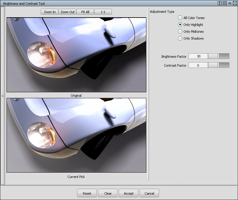

  10. 再次选择“Paint Edit”>“Color Correction”>“Brightness & Contrast” 以重新打开该窗口。
  11. 要使高光更亮,请将“Adjustment Type”设置为“Only Highlight”,然后增加“Brightness Factor”,直到底部图像达到理想的效果。
  12. 单击“Brightness and Contrast”窗口底部的“Accept”按钮。
