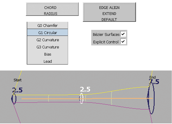

质量和轮廓选项
“Construction Type”、“Variable Fillets”和“Section Type”选项可提供所有类型的“Surface Fillet”轮廓。
将“Form Factor”、“Flow Control”选项与“Explicit Control”和“Bezier”设置一起使用可调整 CV 布局。
提示:
使用“Variable Fillets”可通过单击橙色边添加或移除附加半径。使用鼠标中键可沿边移动半径值。
