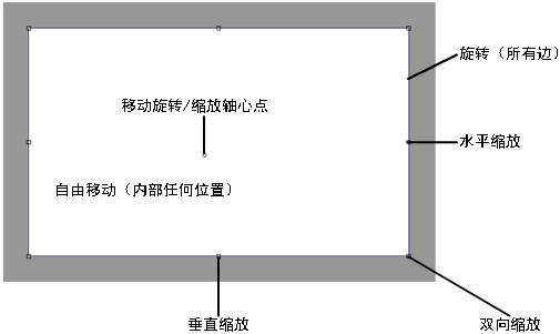

选择此工具将在画布层上显示一个操纵器。此操纵器会覆盖整个层,并使您可以应用下图所示的变换。
