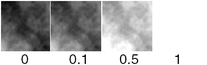

Threshold
应用到纹理中的所有值的一个偏移系数。有效范围为 0 到无限。滑块范围是 0 到 1。默认值是 0。

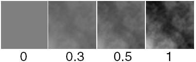

Amplitude
围绕纹理的平均值应用到纹理中的所有值的比例系数。有效范围为 0 到无限。滑块范围是 0(无噪波)到 1(强噪波)。默认值是 1。

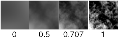

Ratio
控制不规则属性的频率。有效/滑块范围是 0(低频率)到 1(高频率)。默认值是 0.707。
