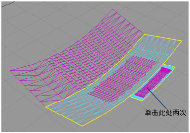

边界将变为黄色,相邻的三角形以浅蓝色亮显。
无需放大即可单击各个边界。如果单击缝隙两次,“Mesh Stitch”即会选择这两条边界。

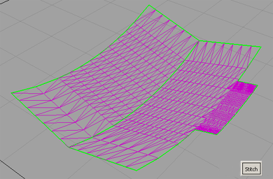

此时会通过移动和合并顶点并根据需要创建新的顶点,缝合缝隙边缘的所有间隙。
