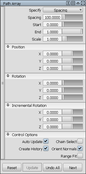

选项
Specify
从下拉菜单中选择“Spacing”“Number”。
此选项还会以切换标签形式显示在模型上。
Spacing/Number
取决于“Specify”选项的值。
Spacing – 副本之间的距离(以当前单位表示)。
Number – 副本的数量。
也可以使用模型上的相应操纵器来设定这些值。
Start/End
指定副本在曲线上的起始点和结束点。“Start”和“End”值分别为 0.0 和 1.0,定义了原始范围。
也可以使用路径曲线上的范围操纵器来设置这些值。
Scale
这是一个相对缩放系数,可应用于第一个副本来生成最后一个副本。系统将线性插补中间副本的尺寸。
Position
沿副本局部坐标轴 X、Y 和 Z 方向偏移(以当前单位表示)。
Rotation X/Y/Z
围绕副本的局部 X、Y 和 Z 坐标轴旋转(以当前单位表示)。
Incremental Rotation X/Y/Z
与前一个副本成一定角度围绕副本的局部 X、Y 和 Z 坐标轴旋转。例如,如果 X 值为 10.0(度),则每个副本将围绕 X 轴比前一个副本多旋转十度,从而沿着路径生成扭曲效果。
控制选项
Auto update
选中该选项后,如果更改“Control”窗口中的值则重复项自动更新。
Chain Select
选中此选项后,选择曲线还将选择与其切线连续的所有其他曲线。
Create History
选中此选项后,副本将具有构建历史。修改缝合对象或目标曲线将使副本进行相应的更新。
Range Fit
选中此框可确保副本适合由“Start”和“End”位置所指定的整个曲线长度。此操作有时会导致“Spacing”发生变化(不会反映在选项窗口中)。
Orient Normals
选中此框可使每个副本的局部 X 坐标轴与目标曲线在此副本位置处的切线对齐。如果目标曲线是面上线,则调整每个副本的方向,将使其局部 Z 坐标轴与面上线所在曲面的法线方向一致。如果目标曲线是自由曲线,则将沿着曲线的曲率向量的方向调整每个副本的 Z 坐标轴方向(如同绘制梳子)。
注: 如果曲线的曲率改变方向,副本方向不会在反曲率点处翻转
如果未选中此框,则所有副本的方向都将与原始缝合对象相同。
