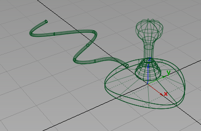

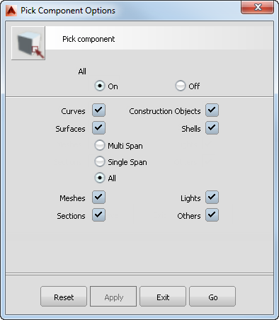

    接下来,选择所有曲线指定给此层。您将使用“Pick”>“Component”工具,此工具可指定要选择的对象类型。在本例中,需要将其设置为仅选择曲线,这样就可以使用拖动框轻松选中所有曲线。

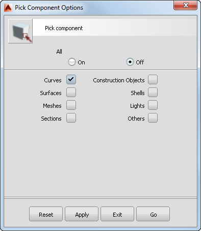

  4. 选择“Pick”>“Component”并双击图标。此时将打开选项框。
  5. 取消选择所有选项除“Curves”,然后单击“Go”

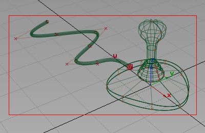

  6. 围绕所有对象拖动出一个拾取框,以选择所有曲线。

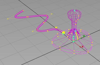

    只有曲线被选中。
  7. 将拾取的所有曲线指定给“Curves”层。在“层栏”中,在“Curves”层上按住 ,然后从下拉菜单中选择“Assign”

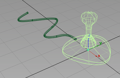

  5. 在层栏中,在“Joystick”层上按住 ,然后从下拉菜单中选择“Assign”。所有拾取的曲面会被指定给“Joystick”层。

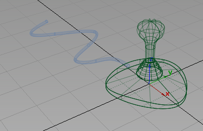

    这些曲面仍然可见,因此可继续在下一部分中进行处理。
  6. 使用“Layers”>“New”创建另一个图层“Layers”>“New”。将该层重命名为“Cable”
  7. 选择“Pick”>“Nothing”取消对游戏杆对象的选择。
  8. 选择“Pick”>“Object”并选中电缆曲面。
  9. 使用“Assign”工具将电缆曲面指定给电缆层。

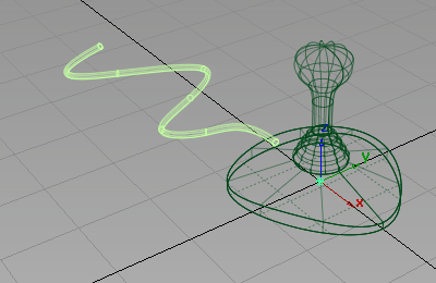

  10. 使电缆曲面处于非激活状态。在“Cable”层上按住 ,选择“Set State”,然后选择“Inactive”
    电缆曲面仍然可见,但显示为淡蓝色且无法选中。
