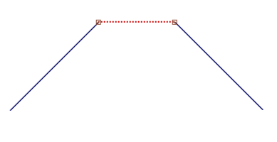

位置连续性
由虚曲线将两条实曲线连成一体,但连接处均成一定的角度,因此曲线之间存在明显的尖角。

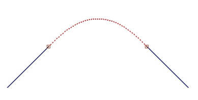

切线连续性
虚曲线与实曲线的连接处无尖角。使用“Round”曲面工具和“Curve Fillet”工具可创建此类型的连续性。

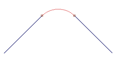

曲率连续性
虚曲线以更加平滑的方式过渡到实曲线。

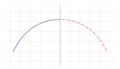

对称相切连续性
在中心线上创建曲线或曲面,并为其制作镜像。“Implied Tangent”工具可确保两个曲面(原始曲面和镜像曲面)彼此相切。
