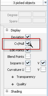

将显示圆柱体的三个组件曲面的控制顶点。实际 CV 在其影响的曲面上方显示为黄色的 X,而连续 CV 之间的外壳线显示为橙色,表明显示的 CV 都处于选中状态。

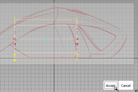

新参数将在工作空间窗口中预览,现在仅显示两行 CV。

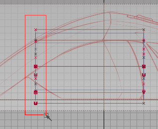

圆柱体主体和封口曲面中的 CV 现已拾取,执行此操作时,请务必保持封口边与圆柱体主体对齐。“Pick CV”工具适用于场景中显示的所有 CV。
单击并拖动。选定的 CV 将向对象轴心(当前位于圆柱体中心的绿色框)进行缩放,并且圆柱体锥化并变短。

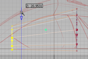

单击并拖动以将轴心移动约束到 Z 坐标轴。
拖动时,按住
键以将轴心磁性捕捉到曲面的底边(白色线框)。

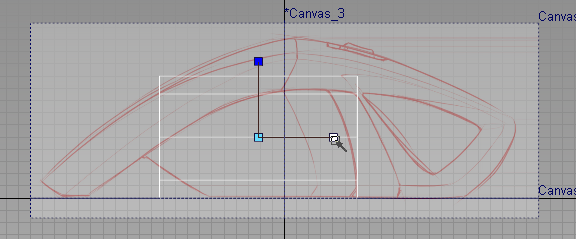

单击并拖动以将缩放约束到 Z 坐标轴,直到圆柱体的高度与草图匹配,然后使用
单击并拖动以将缩放约束到 Y 坐标轴,直到圆柱体的宽度与草图(大致)匹配。

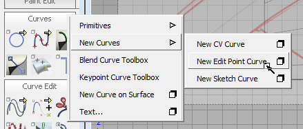

“New Edit Point Curve”。
可以使用放置编辑点曲线将通过的点来创建此曲线。将自动放置曲线的 CV,并在放置第二个编辑点后显示曲线。

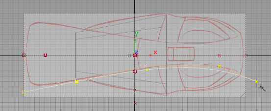

单击并拖动以沿草图的前边放置第二个点,然后按住
键以将第三个编辑点磁性捕捉到上一条曲线的初始 CV(以红色框表示)。
使用此工具继续创建后半条曲线。
单击并将其他两个编辑点拖动到草图的后面,以在顶边定义后曲线。
