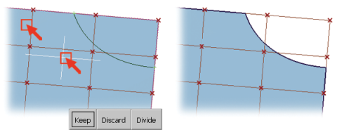

默认情况下,修剪工具只对具有一条或多条 CoS 的曲面起作用。系统将提示您选择曲面两次:第一次选择曲面,然后选择要保留的曲面区域。
在修剪操作过程中不显示公差;该工具使用“Preferences”“Construction Tolerances”的“Trim”部分中的设置。如图所示,通常会减小这些公差。下一章将更详细地介绍公差。
