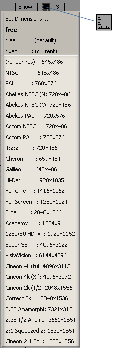

| 最大化窗口 | 单击窗口标题栏上的最大化图标。 |
| 将尺寸锁定为预设大小 | 单击窗口标题栏上的尺寸/位置图标,然后从其下拉菜单中选择尺寸。![]() |
| 锁定当前纵横比。 | 单击窗口标题栏上的尺寸/位置图标,然后选择“fixed:(current)”。![]() |
| 解锁纵横比 | 单击窗口标题栏上的尺寸/位置图标,然后选择“free”。![]() |
| 设置精确的位置和尺寸 | 单击窗口标题栏上的尺寸/位置图标,然后从菜单中选择“Set Dimensions”。在选项框输入位置和尺寸。![]() |
