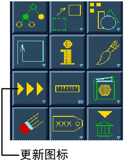

打开“History Access”窗口

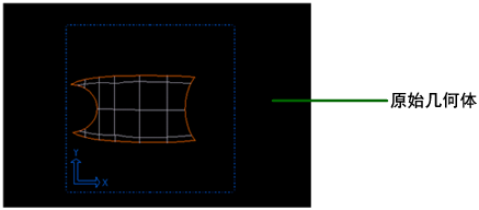

导入新的 Alias 模型之前,对于要使用的替换例程,原始模型的孤立节点处于选中(激活)状态。

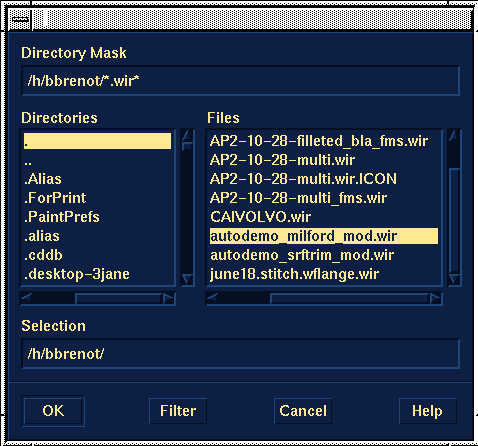

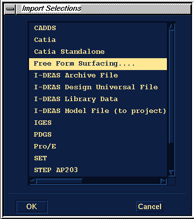

接下来,您将导入 Alias Wire 文件模型,该模型表示需要引入的更改。

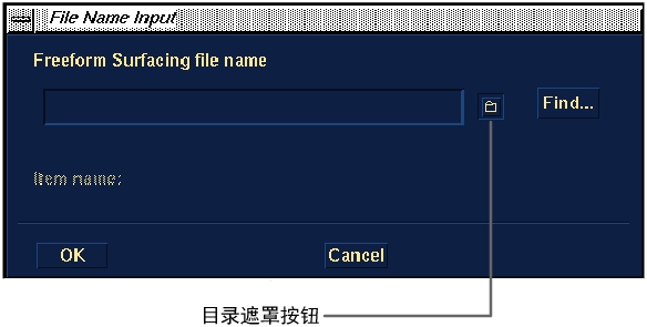

选择“ALIAS”。此时将出现“File Name Input”窗口。

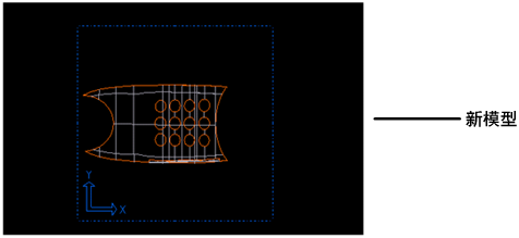

“I-DEAS List”窗口中会显示导入进度,并在原始几何体顶部导入新的模型。
