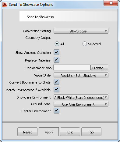

如果您安装了 Showcase 2014,现在可以在“File”菜单中看到“Send to Showcase”工具。此工具提供了一种简单而有效的方法,可以将数据导出到 Showcase,包括书签,材质球、环境和环境光阻挡。
  1. 如果您仅希望将部分模型发送到 Showcase,请选择相应几何体。
  2. 选择“File”>“Send to Showcase”
  3. 在选项框中设置适当的选项,然后单击“Go”
    Showcase 启动(如果尚未运行),并且数据会自动导入和显示。
选项
可以在选项框中设置下列选项:
Conversion Setting
指定用于转换的镶嵌细分公差级别。
All-Purpose – 使用中等镶嵌细分公差,适合大多数模型(默认)。
Large Parts – 使用较大的镶嵌细分公差,适用于大型模型的零件。
Small Details – 使用更精细的镶嵌细分公差,适用于精细零件。
LOD-Low – 具有较少数量多边形的一个 LOD。为大型模型提供良好的性能,但会降低特写效果的质量。
LOD-Medium – 具有中等数量多边形的一个 LOD。适用于中等大小的模型。
LOD-High – 具有较多数量多边形的一个 LOD。适用于较小的模型,但对性能有更大的影响。
Geometry Output
将“All Geometry”或只将“Selected Geometry”发送到 Showcase。
注: 如果选择“Selected Geometry”,则系统不会将书签和环境光阻挡导入到 Showcase 中。
Show Alias Ambient Occlusion
如果在 Alias 中计算环境光遮挡,选中此选项将 Showcase 中环境遮挡阴影显示切换为“烘焙”,以便显示 Alias 环境光遮挡。如果未选中此选项,系统将在 Showcase 中重新计算环境光遮挡。
Replace Materials
如果选中此选项,我们将通过 Alias 材质球将指定的材质替换为 Showcase 中的等效材质(使用 Showcase 中的默认材质替换贴图)。如果未选中此选项,系统只将每个材质球的颜色、透明度和漫反射值传递到 Showcase。
Replacement Map
如果选中“Replace Materials”,此字段指定材质替换贴图,用于在 Alias 和 Showcase 之间材质球的自定义映射。如果有效,此贴图将优先于默认设置。(有关如何创建替换贴图文本文件的描述,请参见 Showcase 文档。)
Visual Style
指定要在 Showcase 中使用的视觉样式。选择各种逼真和抽象的样式,例如“Realistic AO Shadows”和“Abstract Toon Color”。
Convert Bookmarks to Shots
如果选中此选项,我们将 Alias 书签转换为 Showcase 静态快照。
Match Environment if Available
如果选中此选项,我们尝试使用与 Alias 库环境匹配的 Showcase 库环境(基于固定表格)。如果未找到,我们使用“Showcase Environment”中的环境(请参见下一个选项)。
如果没有选中“Convert Environment if Available”,或没有找到匹配的环境,此选项指定要在 Showcase 中使用的环境。在“Stuttgart (Car Size)”“Generic (Car Size)”、“Grass Field (Building Size)”或“Old Warehouse (Car Size)”中选择。
Ground Plane
指定 Showcase 环境地平面标高的位置。
Use Alias Environment - 使用在 Alias 环境控制窗口中为“Ground Plane”指定的“Height”值。
Bottom of Model – 将地平面放在模型的边界盒的底部。
Center Environment
如果选中此选项,我们对环境进行定位,使其位于 XY 平面的中心与模型的边界框的 XY 中心一致。
