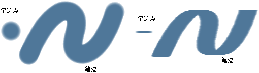

画笔以笔迹模式在画布平面上绘画。笔迹由一系列紧密排列的笔迹点组成。(如果在画布平面上单击画笔,而不是拖动手写笔,那么只会应用单个绘画笔迹点。)可以控制基于笔迹点生成笔迹的方式。
例如,您可以控制笔迹中笔迹点之间的间距,使它们距离更近或更远,或者使其间距有一定随机性。

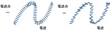

您可以使笔迹点沿笔迹的方向旋转,也可以使笔迹点始终保持同一方向,还可以使笔迹点以随机角度旋转。

若要始终保持画笔笔迹点处于同一方向且不沿画笔笔迹的方向旋转,请禁用“Rotate to Stroke”。
