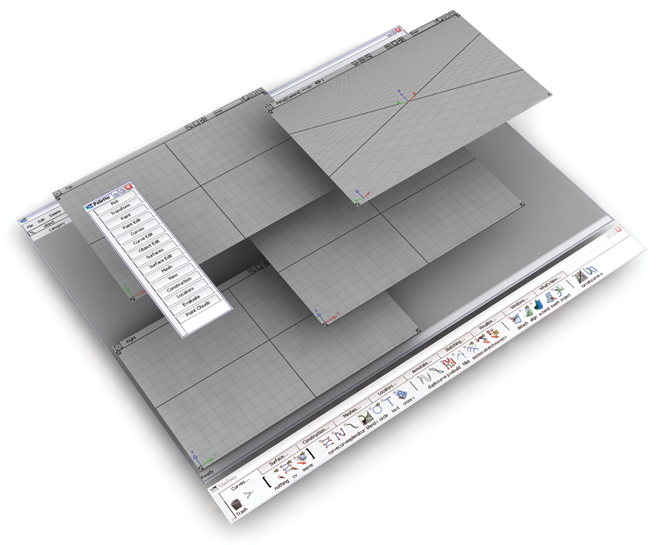

当您启动 Alias 时,或创建一个新的文件(菜单栏中的“File”“New”)时,会自动生成单个透视窗口。您可以根据需要随时更改窗口的数量,或者定位窗口及调整其大小。这些窗口可以彼此重叠。这种情况下,激活窗口位于最前面。
尽管可以一次查看多个窗口,但是一次仅可以在一个窗口中工作。将光标移动到窗口中并在其中或在窗口栏上单击鼠标,可以激活该窗口。可以从“Layouts”菜单中选择新窗口和窗口布局。
Alias 中,窗口与虚拟相机相关联,因此窗口的作用类似于通过取景器查看数据。窗口与数据相互独立,因此关闭窗口不会删除场景或相机中的对象。在 Alias 中有三种窗口类型:正交、透视和绘画。

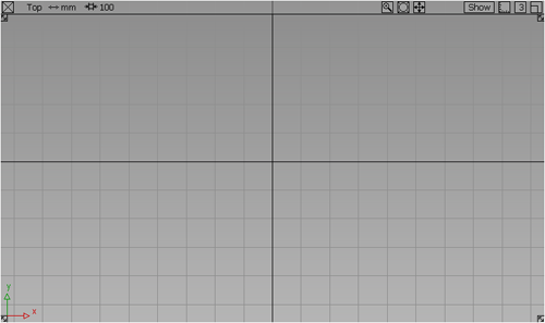

正交窗口
正交窗口提供场景中的对象的二维视图。此类窗口提供固定视图。正交视图包括俯视图、左视图、右视图、仰视图、前视图和后视图

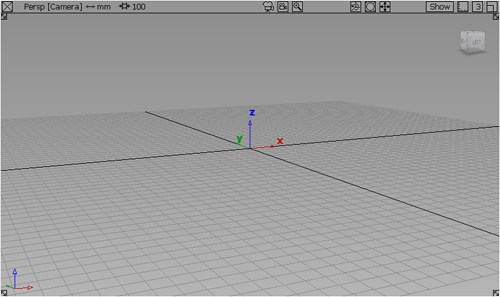

透视窗口
使用此窗口可从任意角度查看三维场景。您可以旋转、缩放和平移相机视图。可在此窗口中关闭透视模式,然后在正交模式下进行旋转。透视窗口还有一个关联的 ViewCube 和导航栏,使用该面板可以访问预设视图和相机控件。

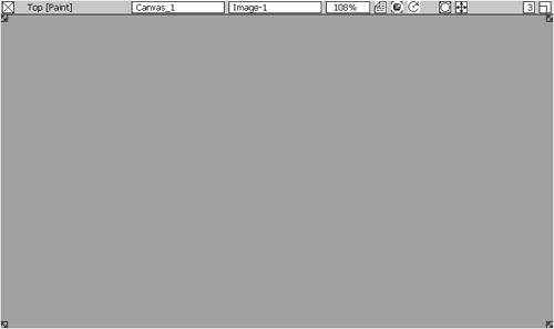

绘画窗口
绘画窗口用于查看画布和覆盖平面。此类窗口支持草图绘制工作流和注释工作流。
