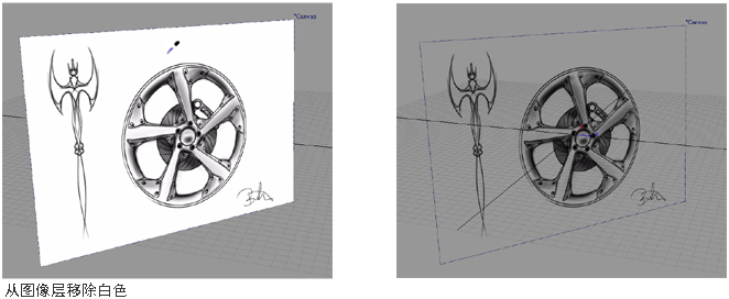

通过使某个颜色透明而移除该颜色
选择一种颜色,然后使用“Erase Paper”插件。
所有 Alias 产品中都提供此功能。
如何使所有包含某种给定颜色的区域变得透明
  1. 选择“Utilities”>“Plug-in Manager”,然后在“Paint”部分中选择“erasePaper” 插件(在两列中放置复选标记)。
    此时会将“Erase Paper”工具插件“erase paper”添加到“Paint Edit” 工具箱中。
  2. 在“Canvas Layer Editor” 中,选择您要影响的画布和层。
  3. 选择您要使之透明的颜色。(选择一种画笔工具,在界面的左上角中打开该色样,该色样显示默认的画笔颜色。)
    要选择一种颜色,最快速、最准确的方式是通过使用颜色吸管。单击颜色吸管,然后在画布上单击需要的颜色。
  4. 选择“Paint Edit”>“Erase Paper”
    此时将移除颜色。
    注:
    在 Design 和 Automotive 中,在移除颜色之前,图像层是重复的。新层包含原始未擦除的版本,您可以通过“Canvas Layer Editor”访问该版本。
  5. 如果需要,可对另一种颜色或另一个层重复该过程。
