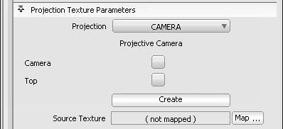

将相机投影方法应用于实体纹理
  1. 将“Projection”设置为“CAMERA”。“Projection Texture Parameters”窗口将展开,并列出所有具有图像平面的相机。(您只能对具有图像平面的相机使用“CAMERA”投影方法。)
  2. 单击您要为其创建“Projection”纹理的相机的“Projective Camera”开关框。
  3. 单击“Create”按钮。一个代表该图像平面的“Stencil”纹理将自动映射到“源纹理”
