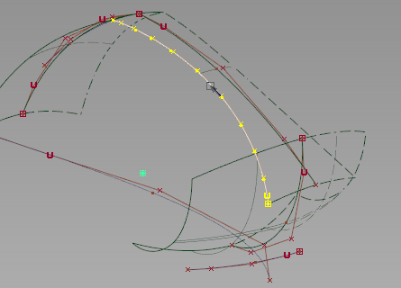

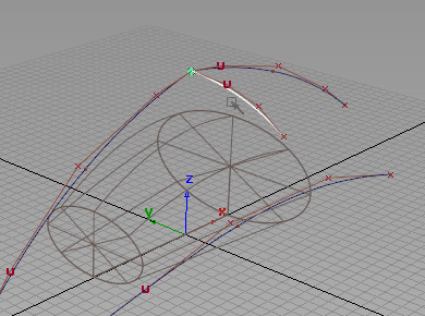

使用根据草图放置的曲线,可以创建真空吸尘器顶部的曲面。曲线通过构建历史链接到曲面,方便以后进行调整。

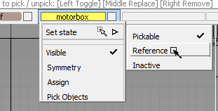

单击 motorbox 层,然后选择子菜单项“Set state”
“Reference”。初始电动机和垃圾箱形状仅在进一步构建曲面时用于参考。
(Windows) 或

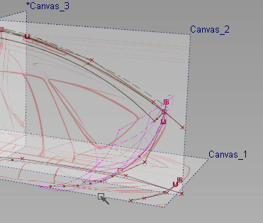

(Mac) 旋转到场景的透视视图。
最好将曲线和曲面放在单独的层上。

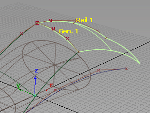

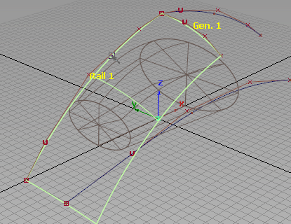

“Swept Surfaces”
“Rail Surfaces”

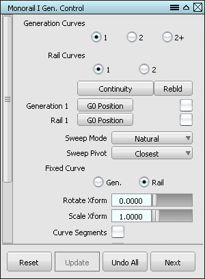

当“Rail Surface”选项对话框打开时,提示行将显示“Select generation curve”。当编辑其选项时,该工具处于活动状态。
该曲线将亮显,且提示行将显示“Select primary rail curve”。

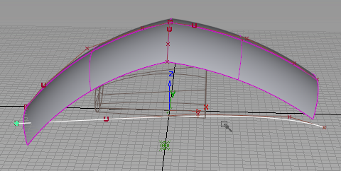

这样便创建了一个轨道曲面,且“Rail Surface”工具保持活动状态。

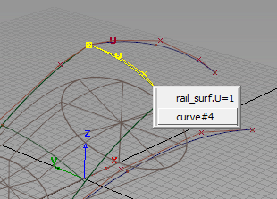

从拾取选择器菜单中,选择“curve#4”(# 可能会有所不同)以拾取并亮显原始曲线。

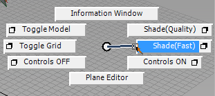

以弹出显示标记菜单,然后向右拖动选择“Shade (Fast)”
在着色显示视图中更容易看到实际的曲面。

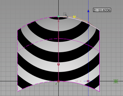

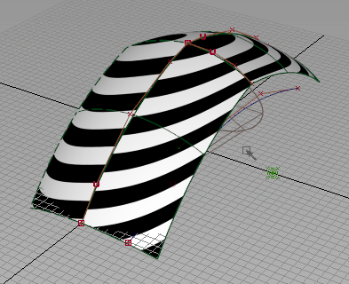

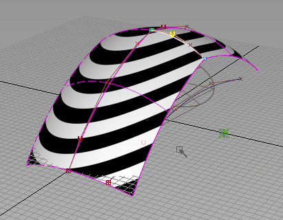

单击层栏中的“topsurfaces”层,然后从上下文菜单中选择“Symmetry”。这样将对该层的所有内容激活视觉对称性。
默认情况下,对称性显示以 X 坐标轴为对称轴显示对称几何体。通过设置草图和曲线,使真空吸尘器的中心沿 X 坐标轴在原点交叉,这种默认的对称性对于预览模型的另一半非常有用。
黑白交替的线条(也称为“斑马线”)在穿过中心线时没有完全相交。
这表明曲面的曲率不连续。稍后将两半连接后,应形成一个在视觉上连续的曲面。

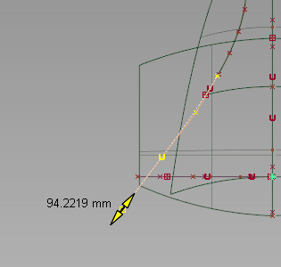

键以进行磁性捕捉,然后单击并拖动
以向上移动拾取的 CV。将光标移动到同一曲线的第一个 CV 附近,拾取的 CV 将捕捉到与该 CV 相同的高度。
(如果 CV 在移动时“飞出”而捕捉到其他的点,请单击“Edit”
“Undo”
,或者按
+ Z (Windows) 或
+ Z (Mac),然后重试。)
此时,“斑马线”穿过两个曲面之间的中心线时呈连续性,这表示已实现相切。
当修改源对象时,构建历史会更新对象。移动第二个 CV 使其与初始 CV 成一条直线并垂直于对称平面可提供相切条件。

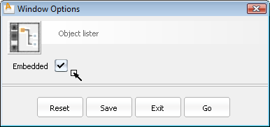

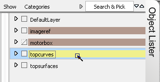

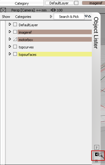

将模型保存为 vacuum_part3.wire。 浏览场景内容和控制层的另一种方法是使用“Object Lister”。
“Object Lister”
此时将显示“Object Lister”,并附着到 Alias 窗口区域的左侧。利用“Embedded”选项可创建一个不在主窗口上方浮动的窗口,可以在需要时快速访问。
“双箭头”开关
表示,鼠标光标掠过嵌入的“Object Lister”时,“Object Lister”将打开或关闭。“单箭头和栏”开关
表示,必须单击嵌入的“Object Lister”的右侧标题栏,才可打开或关闭该窗口。
“By Layer”。 “Object Lister”可基于建模层(“By Layer”)来组织场景,也可以按以下顺序进行组织:画布、构建图元、组节点,然后是其他所有几何体(“By Object”)。默认设置为“By Layer”。
单击“Object Lister”中的 imageref 层,然后从上下文菜单中选择“Visible”。使用
单击层名称左侧的可见性开关框,也可以切换可见性。
单击每个层旁边的箭头,以显示或隐藏该层的对象内容。
单击 topcurves 层,将其激活以便用于下一步建模。

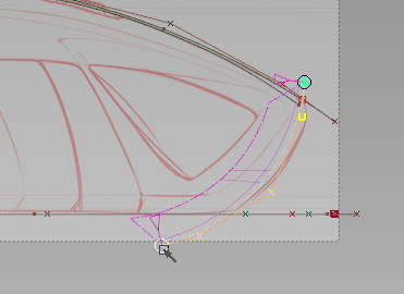

“New Curves”
“New Edit Point Curve”
工具,然后沿后边单击
并拖放以放置三个编辑点来绘制曲线。

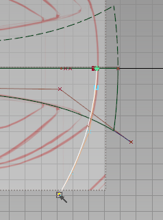

并拖动以开始根据后边绘制一条新的编辑点曲线,然后按
键(Windows) 或
(Mac) 键将该点捕捉到中心线。
并拖动以放置其他两个编辑点,从而定义后曲线。

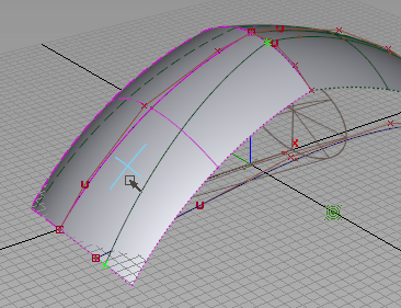

“Align”
“Symmetry Plane Align”
“Swept Surfaces”
“Rail Surface”
,然后拾取后曲线作为形状曲线。
针对该层激活对称性后,也将看到新曲面的对称版本(使用虚线边)。

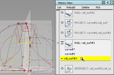

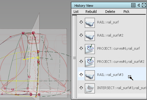

“Information”
“History View”
。 此窗口显示场景中的对象以及构建历史,并按照对象创建工具进行分组。
后曲面将在场景中亮显。
“Constructors”。 源曲线在场景中处于拾取状态。
单击形状曲线以将其取消拾取。

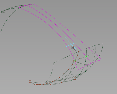

“Modify”
“Stretch”
。 此工具使用控制柄修改曲线,但保持总体曲率。
“Create CurvesOnSurface”
“Intersect”
单击 imageref 层,并将状态设置为“Pickable”。
若要在后曲面上创建一个区域以进行修剪,可以在保持曲率的情况下向下延伸顶部曲面的边。
“Create”
“Duplicate Curve”
将创建一条没有构建历史的新曲线。
“Extend”
延伸过程中原始曲线的曲率保持不变。
“Project”
。 现在,后曲面有两条面上线,但它们没有完全封闭为一个可修剪的区域。
“Intersect”
。 将在这两个曲面上创建曲线。
