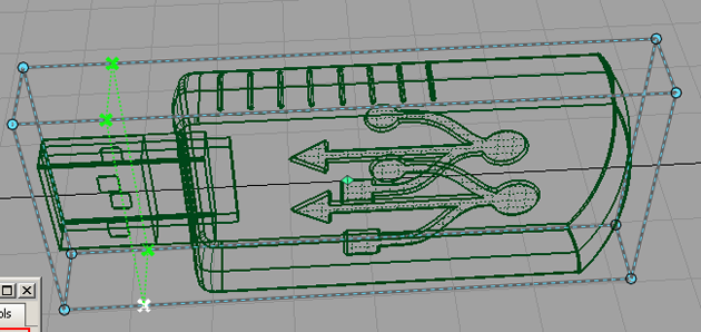

    请注意,晶格的边以虚线显示。这说明晶格是“无关联的”,对晶格所做的更改不会影响目标几何体。
  3. 若要添加晶格细节,请选择“Split Lattice Edge”工具。将光标放在某个边上,然后单击鼠标键。此时会显示一组绿色线条,在您选择“Accept Split”或“Cancel”之前可以重置它们。如果您对新边的位置感到满意,请单击“Accept Split”
  4. 重复操作,直到获得能够达到与目标几何体形状最接近的足够数量的点。如果您对点数感到满意,请单击“Done”

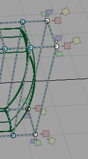

    您可以选择对点进行平移(移动)或缩放。
  5. 在一组点的周围单击并拖动一个框可以选中这些点,也可以一次拾取一个点。
    选中的点会变为白色。单击“Translate”可启用平移操纵器。
    请注意从活动点指出的圆锥体。这些操纵器显示您可以向哪些方向拉伸点。
  6. 拉伸操纵器并重新选择点,将晶格塑造为几何体。

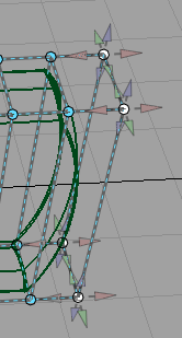

  7. 若要缩放点,请单击“Scale”。操纵器会更改为以下形式:
  8. 拉伸操纵器并选择点以缩放晶格。
