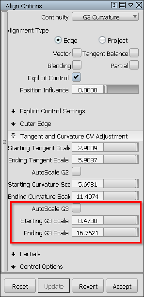

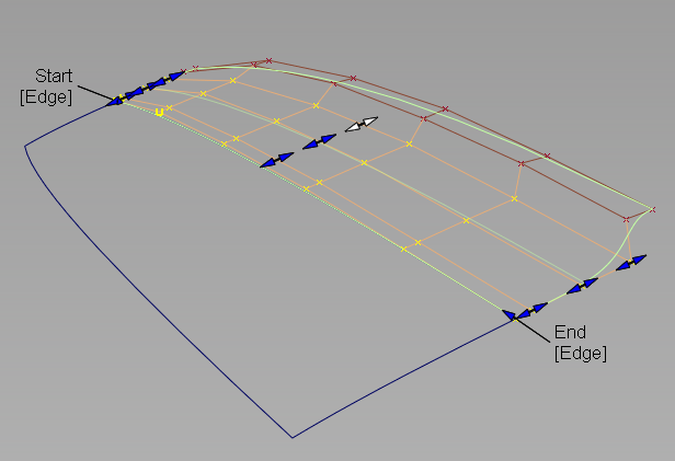

现在,在“Align”工具(“Object Edit”>“Align”>“Align”)中已经完全实现了 G3 连续性。将“Continuity”选项设置为“G3 Curvature”时,在对曲面进行“Align”操作期间,输入曲面的第四行 CV 上会出现操纵器。
此外,控制窗口的“Tangent and Curvature CV Adjustment”部分中还会出现以下滑块
AutoScale G3
缩放“G1 Tangent”或“G2 Curvature”时自动调整“G3 Curvature”。类似于未对齐曲面,它会尝试保持相对转臂长度(即,切线行到 G2 曲率行的长度相对于 G2 曲率行到 G3 曲率行的长度)不变。
Starting G3 Scale / Ending G3 Scale
这些滑块用于调整沿输入曲面的两个边的实际 G3 曲率长度。
如果要对齐具有 G3 连续性的曲线,则第四个 CV 上还会出现其他操纵器,同时显示以下选项:
AutoScale G3
G3 Scale
此滑块用于调整实际的 G3 曲率长度。
“AutoScale Curvature”已重命名为“AutoScale G2”。如果将“Continuity”设置为“G3 Curvature”,则现在此选项会在您缩放 G1 切线时自动调整 G2 曲率和 G3 曲率两者。类似于未对齐曲面,它会尝试保持相对转臂长度不变。
注: “AutoScale G2”和“AutoScale G3”是互斥的。

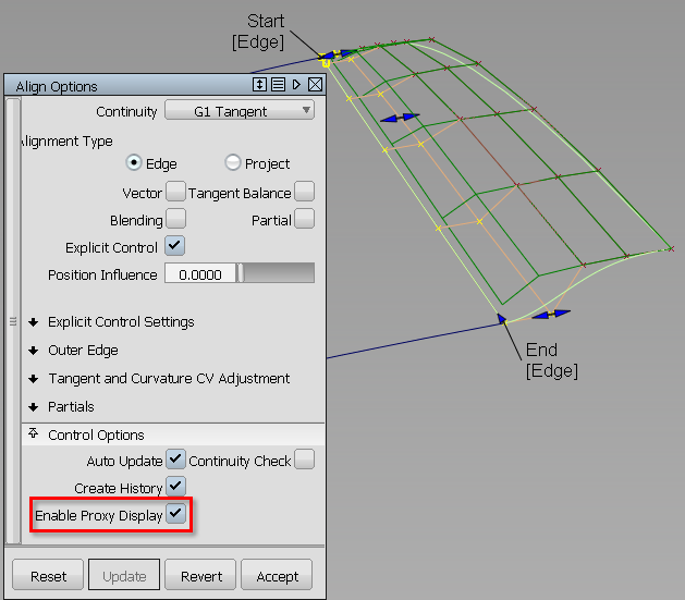

“Proxy Display”选项
“Align”现在提供了一个“Enable Proxy Display”选项。选中此选项后,它会将原始输入曲面(所对齐的曲面)的外壳线显示为绿色代理。此代理可帮助您将针对在“Align”操作中更改了多少曲面进行可视化。
如果您单击“Accept”“存储”“Align”操作的当前状态,则修改后的输入曲面将成为新的原始曲面。代理会显示反映这一实际情况的更新。
注: 如果输入曲面的 CV 和外壳线是隐藏的,则启用“Enable Proxy Display”可使它们可见。
