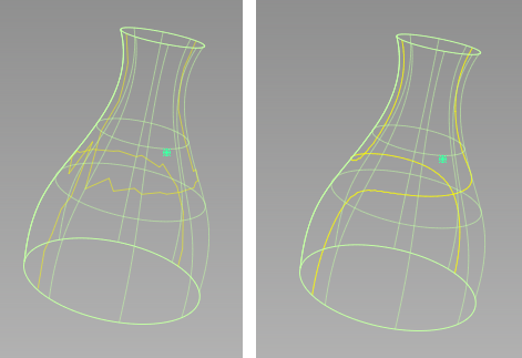

面上线的投影质量,其值的范围为 1 至 6。此值越高,结果就越精确。对于草图质量,可使用较小的值;对于最终结果,应使用较大的值。
快速绘制多段线,而不是面上线。
这些线主要用于显示。虽然可以拾取这些线(例如,将其删除),但无法使用它们来创建几何体。
左:可视公差 = 0.1 mm。右:可视公差 = 0.001 mm。
