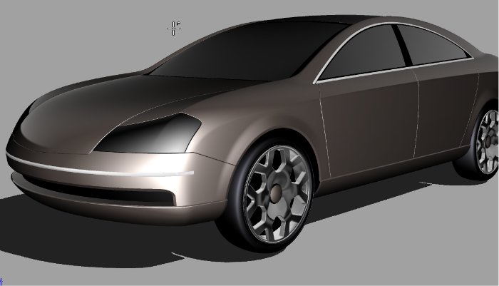

在第一个工作流中,用户很可能是探索设计的不同概念的一名设计人员。该用户希望能够在模型上绘制草图,然后将不同的草图(包括方向和着色显示)另存为一系列书签,便于以后快速查看。例如,对于汽车前面板上的一些组件,汽车设计人员可能会使用不同的外观进行试验(请参见下面的工作流 A)。

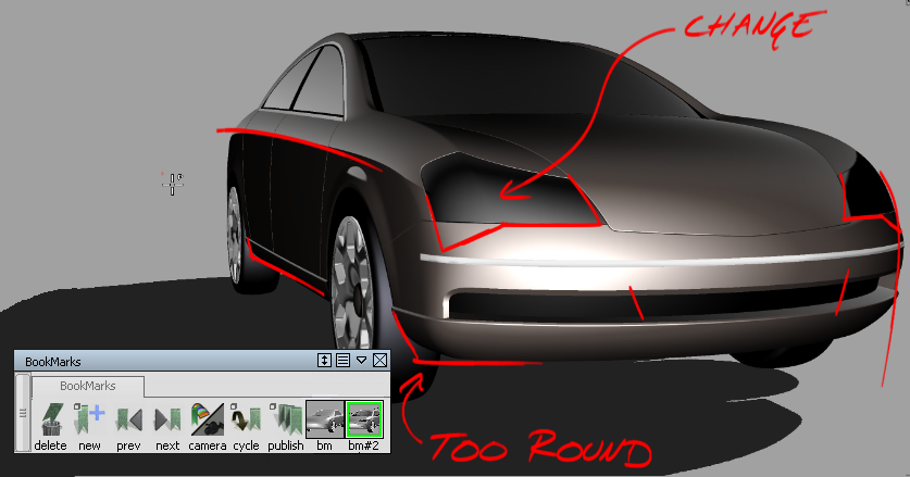

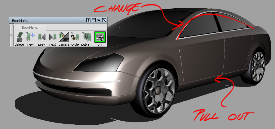

在第二个工作流中,设计人员和管理人员希望查看完成的设计,指出需要修改的区域,或只是添加一些注释。

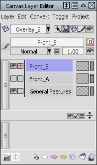

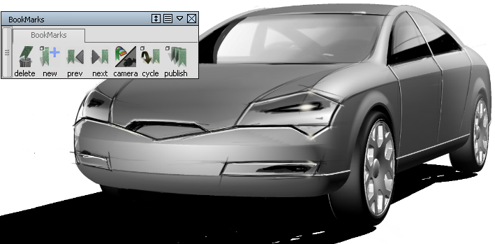

让我们来看一下现在的情况,您希望为前面板细节尝试两种不同设计,但希望这两种设计都显示在上一步中绘制的一般特征。

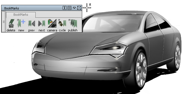

此时会创建一个新书签,其中包含一般特征和前面板细节的第二个版本。

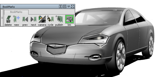

此时会创建一个新书签,其中包含一般特征和前面板细节的第一个版本。

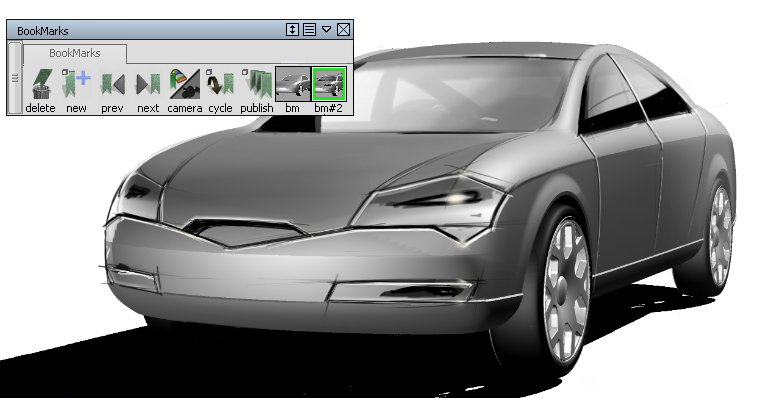

到现在为止,您应有两个书签,它们使用不同的前面板细节集显示汽车模型的同一视图。
此时会创建一个新书签,该书签捕获相机位置、着色显示信息和注释。

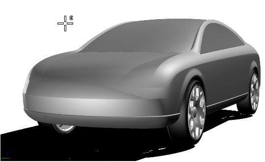

此时会移除所有草图。
