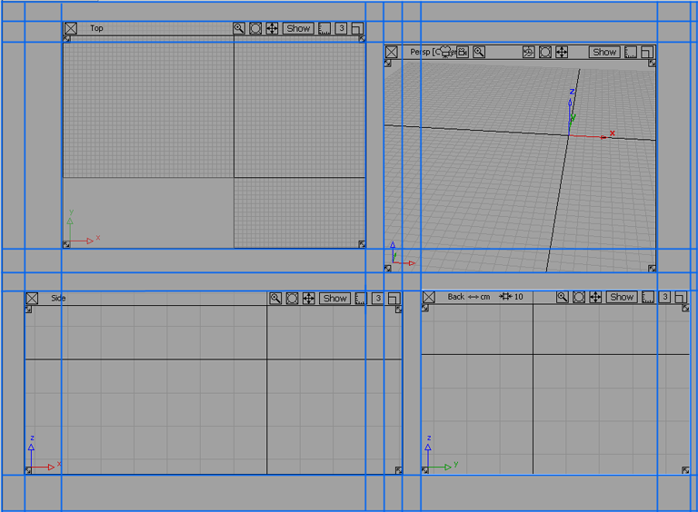

在通过调整建模窗口或绘画窗口大小或移动这些窗口来设置自定义布局时,沿所有窗口的边分布的磁性区域可帮助您对齐窗口并将其捕捉到位。Alias 工作空间周界的边也可用作捕捉点。
在上面的示例中,蓝色线表示窗口边将捕捉到的位置。
