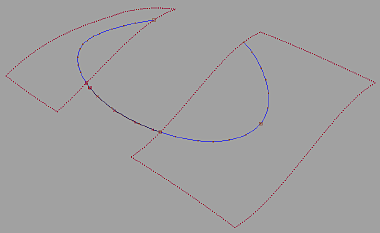

    此外,还可以使用一系列连续曲线定义一个弯曲轴。唯一的要求是对应曲线应组成一个序列:序列中的每条曲线都应当与序列中的前一条曲线和后一条曲线具有位置连续性。这些曲线不必是同种类型。例如,下图显示的是面上线与自由曲线组合在一起构成的有效弯曲轴。

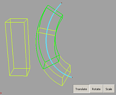

在“Bend Rig”中,您将看到与以下屏幕快照类似的显示。(在该示例中,目标是一个沿 Z 轴方向拉长的立方体,该立方体在工具内部以灰绿色亮显,而弯曲轴是一条以青色亮显的自由曲线):
请注意,默认情况下,“Bend Rig”会保留目标的大小和长度。在该示例中,弯曲轴比目标的长度要长,因此弯曲立方体仅占用弯曲轴的中间部分。

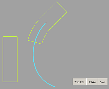

在平移模式下,可以沿弯曲轴平移弯曲目标。平移是在接触点定义的,接触点可放在曲线上的任意点。在“Bend Rig”中,接触点定义为目标的中点。
如果目标的某些部分延伸出弯曲轴的一端或两端,则该工具将相对于弯曲轴沿切线方向推断。
若要平移,请单击“Translate”按钮,然后沿弯曲轴单击并拖动,目标将随之平移。拖动时,可以看到一个鲜绿色轮廓(这就是代理,是目标的优化近似形状)。通过使用代理,可以实时地进行交互更新。松开鼠标键后,目标就会更新以达到实际效果。也可以在 REL(相对坐标)或 ABS(绝对坐标)模式下,使用当前线性工作单位键入平移量。这是目标与曲线的接触点的绝对坐标位置。

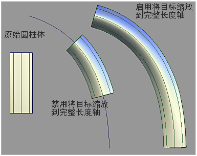

与缩放模式相关的是将目标缩放为完整坐标轴长度的选项。如果该选项处于启用状态,则目标将按非等比缩放,使其长度与坐标轴长度匹配,同时周长保持不变。

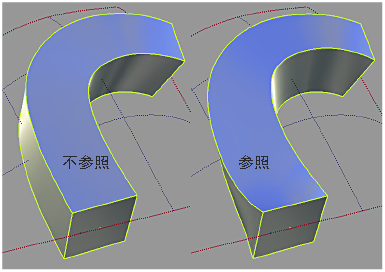

如果将一条与曲面相关的曲线用作弯曲曲线,则可以使用“Respect surface normal”选项。如果该选项处于启用状态,则目标不仅随着执行相应工具后的曲线形状而变化,还会扭曲以便随着沿指定弯曲轴建立的曲面法线而变化。如果弯曲轴是自由曲线,则该选项不适用。这种情况下,将选择任意方向的框以便尽可能降低目标沿弯曲轴扭曲的程度。使用与曲面相关的曲线作为弯曲轴时,如果禁用该选项,则该工具会将曲面曲线视为与自由曲线相同。

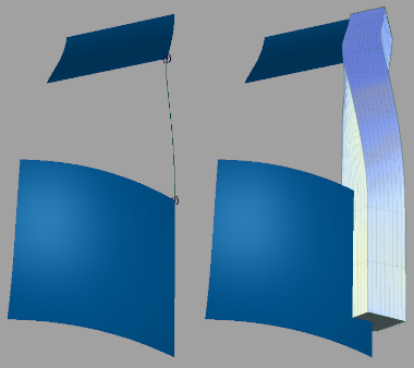

如果弯曲轴为混合类型的连续曲线序列,则启用“Respect surface normal”选项将导致目标发生扭曲,以便在坐标轴上的曲线序列中对不同曲面法线插值,如下所示:
在左侧,可以看到弯曲轴的原始设置,即两个曲面边界,中间有一条过渡曲线。这两个曲面的法线方向截然不同。在右侧,可以看到弯曲到该坐标轴上的拉长的立方体会发生扭曲,以便在启用“Respect surface normal”选项时适应曲面法线方向。

Scale target to full axis length
通常,会选择适当长度的轴以反映目标的长度;该选项可将目标长度拉伸或收拢为与轴的长度相等。
