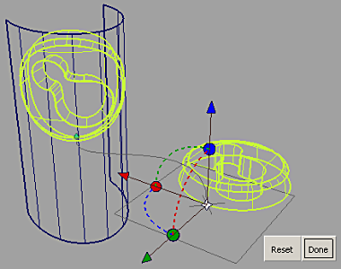

设置完“Conform Rig”之后,将看到与以下屏幕快照类似的显示(在本示例中,目标为右侧的圆形特征,终点为左侧的半圆柱形曲面)。适配变形的目标显示为已应用到终点,并且已经过变形以拟合终点的形状。
将立即在原始输入目标下绘制一个灰色平面,代表参考平面。在参考平面中心,有一个 X 标记与参考平面的接触点。在终点曲面上,有一个绿色的点代表应用适配变形后同一接触点的位置。一条灰色曲线显示参考平面中的接触点如何放置到终点上。

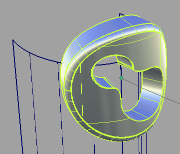

默认情况下,“Conform Rig”会保留目标的大小、长度和形状。“Conform Rig”设计为保留“印记”的形状。您可以在前一幅屏幕快照中看到,目标顶部已被拉伸。稍后我们将讨论用于对此进行更改的选项。

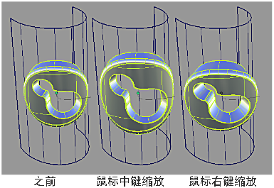

使用“Scale”模式可相对于终点调整目标的大小,将接触点用作缩放轴心点。同样,如果缩放的目标延伸出终点,则该工具将沿切线方向推断。使用鼠标左键可按等比缩放(单击并左右拖动)目标。使用鼠标中键可沿终点曲面缩放(使目标变大而不变厚);使用鼠标右键可缩放目标的厚度。

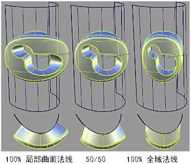

右侧曲面显示非常高的目标,同时显示适配变形的方式:默认情况下,它使用局部曲面法线确定如何映射目标中较高的部分,对于极其弯曲的终点,拉伸目标顶部将导致变形,这是因为法线方向会发散。
“Conform Control”选项窗口中有一个“Parallel normal mode”滑块。如果值为 0.0(如下一屏幕快照中左侧对象所示),则使用终点局部法线的 100%。值为 1.0(如屏幕快照的右侧所示)意味着将全局使用在目标中心建立的终点法线。结果是目标侧面都显示为平行,并因此得名。该滑块的默认值为 1.0。还可以使用该滑块过渡两种效果(屏幕快照中间的对象使用 0.5):

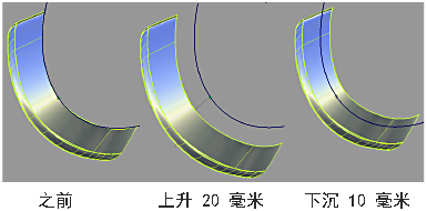

使用“Elevate”模式可选择将目标升高并远离终点,或使目标降低并沉入该曲面。可通过在“Elevate”模式下单击并上下拖动来执行此操作。还可以使用当前线性单位,以绝对坐标模式或相对坐标模式键入仰角值。
