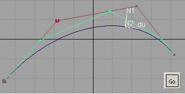

“Object Edit”>“Insert”
向曲线添加编辑点,或者向曲面添加等参曲线或面上线。
“Insert”工具以绿色显示新的外壳线形状,使用户可以插入 CV,从而更好地对曲线形状进行视觉控制。
确保显示 CV 和外壳线,以利用该功能。
操作步骤
向曲线/曲面插入更多编辑点/等参曲线
对齐、合并或分割对象
插入选项
Type
Span – 向曲线添加编辑点,或者向曲面添加等参曲线,以创建额外跨距。
Curve on surface - 在曲面上以指定 U 或 V 值添加面上线。该选项不适用于曲线。
