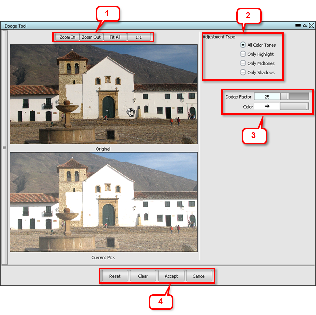

使图像层变亮。
使用“Dodge”窗口可以使图像层变亮。这些更改仅发生在当前层上。
此工具基于一种传统的摄影技巧,即通过抑制灯光使胶片上的某个区域变亮。
“Dodge”会使图像的某些区域(高光、阴影、中间调或所有色调)变亮,如同将某种选定颜色的强光投影到这些区域一样。
上图显示图像层的原始状态。下图显示所做更改的当前状态。在任一窗口中单击并拖动都可平移大的图像。
1 使用顶部按钮可在编辑器中更改图像层的放大程度。
2 选择“Adjustment Type”。“Adjustment Type”可确定要修改的颜色值的范围。您可以修改:
3 调整“Dodge Factor”和“Color”滑块可以更新底部的图像,以便与顶部的原始图像进行比较。值越小,调整越精细。
若要更改“灯光”的颜色,请单击色样以打开颜色编辑器。
