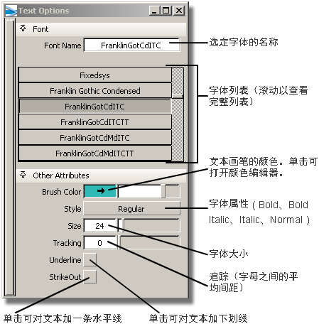

此文本工具(“Paint”>“Text Image”)使用已安装的系统字体。当您创建文本时,文本将在画布中其自己的层中创建,使您可以更自由地移动和操纵文本而不会破坏基本层中的工作。
- 若要创建文本层,请单击画布上的空白区域。此时将显示文本光标,您可以键入一些文本。每次创建文本字符串时,都会将其置于其自己的层中。
- 若要更改颜色或字体,请在文本边界内单击以选中并亮显文本。文本光标位于最近的字符处。
- 若要创建文本层,请单击画布的空白区域并拖动鼠标。文本光标将跟随鼠标移动。
- 若要移动文本,请使用鼠标键拖动它。
