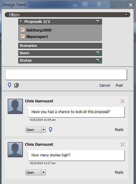

关于使用“设计提要”在模型、方案和场景中添加注释
您可以使用“设计提要”讨论联机模型、方案和场景。您可以添加注释仅供自己查看,也可以与他人共享您的注释。使用 InfraWorks 360 移动应用程序的用户或查看者可以回复注释和添加自己的注释。
将鼠标指针悬停在图标上以查看工具提示。有关特定功能的更多帮助,请参见子主题。
  • 按方案、场景、用户或注释的状态(“打开”、“已解决”、“已关闭”、“已重新打开”)过滤。
  • 添加注释并将其发布。
  • 将注释链接到模型中的位置。
  • 请参见附着到模型的场景列表。
  • 回复注释。
  • 查看或更改注释的状态:打开、已解决、已关闭或已重新打开。
    请参见下面的“状态选项”说明。
  • 转到与注释相关联的位置。
  • 删除注释或主题(如果其处于关闭状态,并且您拥有主题所有者权限。)
