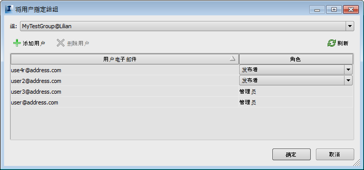

管理员使用“将用户指定给组”面板,将成员添加到设计组并指定角色。
  1. “开始”页面的“协作”部分中,单击“将用户指定给组”
  2. 或者从“管理帐户”中,单击“用户”输入字段以打开该面板。
    如果您管理着多个组,请在“组”字段中选择所需的组。
  3. 单击 “添加用户”,并
  4. “用户电子邮件”下输入电子邮件地址
    如果用户已经是另一个组的成员,则该用户的电子邮件地址可能会列在下拉菜单中。
  5. 指定“角色”
    默认的角色是“发布者”。使用“角色”字段中的下拉菜单可将“角色”更改为“作者”“读者”。您不能从该面板指定某个成员为管理员角色。使用“设置帐户管理员”
  6. 单击“确定”以发送加入组的邀请。
  7. 用户必须接受通过电子邮件发送、或位于其“开始”页面所显示通知中的邀请。
