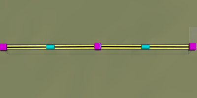

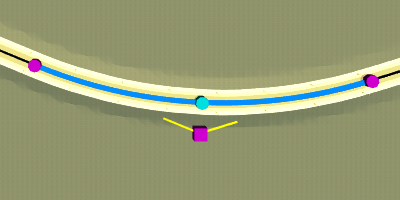

可以在以下两个位置之一向道路添加水平曲线:
在线段上
  1. 单击 “编辑”。
  2. 选择道路。
  3. 右键单击曲线的所需位置。单击“添加点”
    线会分为两段,交点和曲线会添加到您选定的位置。

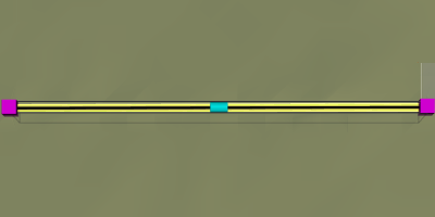

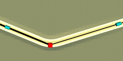

在交点处
  1. 单击 “编辑”。
  2. 选择道路。
  3. 右键单击您要添加曲线的交点。
  4. 选择要添加的曲线类型:
    • 曲线
    • 缓和曲线-曲线-缓和曲线
    曲线会添加到您选择的交点处。
