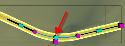

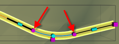

  1. 单击 “编辑”。
  2. 选择道路。
  3. 拖动其中任一操纵器(如图所示),以更改曲线的半径。
    注: 或者,也可以在操纵器旁边显示的小工具栏上输入已知半径值。
