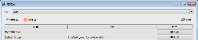

  2. 单击“管理组”
  3. “管理组”对话框中,单击“添加组”()。
    注: 如果您管理着多个帐户,请从下拉菜单中选择帐户。
  4. 注意:当您创建“管理员”帐户时,InfraWorks 360 会创建一个您为管理员的默认组。
  5. 输入组名称,然后单击“确定”
    面板将重新显示,其中会出现用户 (0) 的新组名称。
  6. 单击“确定”
    InfraWorks 360 将您添加为组的默认管理员,显示用户 (1)。

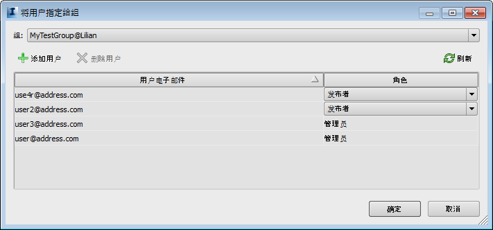

将用户添加到组,并为他们指定角色。
  1. “开始”页面单击“将用户指定给组”
    注: 或者,从“管理帐户”单击“用户”字段。
  2. 单击“添加用户”()。输入与此组成员帐户关联的电子邮件地址。
  3. 为此用户指定角色。
    有关用户角色的详细信息,请参见将用户添加到设计组并为其指定角色的步骤
  4. 如果需要,可以编辑该组的邀请文本。
  5. 在两个对话框中单击“确定”以完成操作。
    系统会使用您的电子邮件程序创建并发送邀请。
