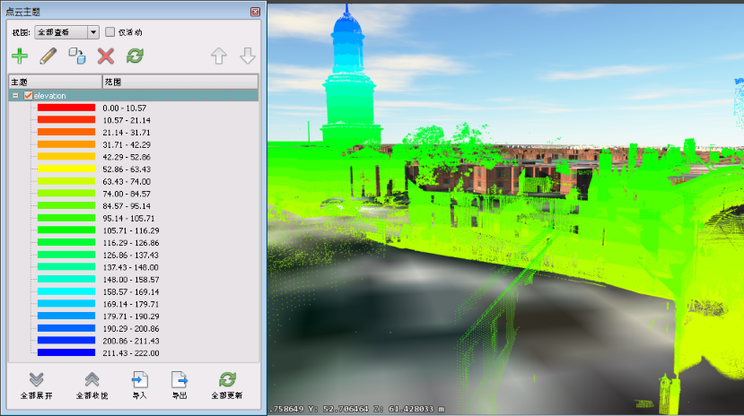

以打开点云主题选项板。
(“添加新主题”)。 如果规则数量较多,则颜色之间将生成更加平滑的过渡。
如果指定了起始颜色和结束颜色,InfraWorks 360 将在主题中的第一个颜色(“起始颜色”)和“结束颜色”所指定的颜色范围之间创建颜色渐变。“预览”区域将显示此渐变色带。
以下分析类型可用:
| 法向 | “法向”是指面指向的方向,与其表面正交。法线的方向指示面的前方或外表面。因为单个点云“点”并非真正具有面,因此,点云中每个点的法向来自与该点具有平面关系的其他点(例如,墙中的点)。 “法向”主题通过显示指定给与该点的法向关联的 X、Y、Z 值的颜色,来显示哪些点是对齐的。 您不能为此类型的主题指定颜色。 |
| 标高 | 按高度区分主题。系统将根据点云数据自动确定最小值和最大值。您可以根据需要进行调整。 |
| 单色 | 如果选择“单色”,则其他选项均不可用。 |
| 分类 | 通过点云关联数据中的分类 ID 创建专题。此选项仅在点云已分类时可用。 |
