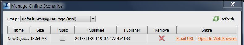

管理联机场景的步骤
使用“管理联机场景”面板来管理已发布到云的场景。该面板会列出名称、大小和最新的发布/同步日期。您可以将场景从其共享模型中删除。公共场景处于选中状态。您可以在 Web 查看器或发送给利益相关人员的电子邮件邀请中打开一个场景进行查看。
  1. 在桌面版启动页面的“协作”部分上单击
  2. 如果您属于多个设计组,则显示正确的设计组。
    • 单击“X”,将联机版本的场景从其模型中删除
      本地副本将保持不变。系统会保留模型中的场景定义。
    • 单击“电子邮件 URL”,通过给利益相关人员发送邀请来共享场景。利益相关人员必须拥有 Autodesk 360 帐户才能查看。不是 InfraWorks 360 用户的受邀查看者需要有 InfraWorks 360 iPad app
    • 单击“在 Web 浏览器中打开”,在您的计算机上查看场景。
    • 如果选中了“公共”,则拥有 Autodesk 360 帐户和 InfraWorks 360 iPad app的任何人都可以查看该场景。
    • 注: 您不能从该面板公开场景。使用“场景编辑器”资源卡以更改发布权限。
该面板是静态的列表。单击面板的“刷新”(如果已打开了一段时间)。
