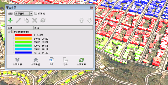

以打开要素主题选项板。
(“添加新主题”)。 例如,为创建一个对建筑高度进行比较的主题,可选择“建筑”要素类,然后选择 Roof Height 特性。将显示该特性的最小值和最大值。您无法修改这些值。
如果已在模型中过滤数据,则只能使用该过滤器所过滤出的要素类创建主题。
