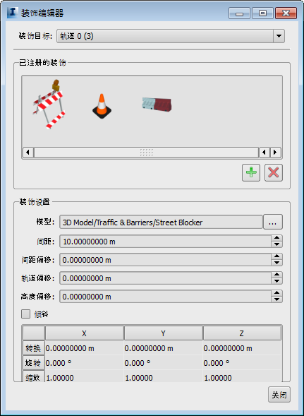

  4. 在针对选定样式的编辑器中,单击
  5. “装饰编辑器”中,选择用于装饰的车道或轨道。
    例如,对于道路样式,您可以将装饰放置在隔离带的各个部分或放置在自行车道、路缘、绿地、人行道等各个位置中。
  6. “已注册的装饰”的下面,单击
  7. “选择三维模型样式”对话框中,从列表中选择一种装饰类型。
    例如,选择三维模型/交通工具。
  8. 在预览区域中单击模型,然后单击“确定”
    模型将显示在编辑器的预览区域中。
  9. 指定以下值:
    • 间距:指定引用的每个三维模型之间的实际距离。
    • 间距偏移:从轨道或车道的起点偏移第一个三维模型。使用此设置可以沿同一轨道或车道控制多个模型的间距,例如,路灯和树之间的间隔。
      使用“间距”“间距偏移”沿轨道或车道分配三维模型。
    • 轨道偏移:通过输入正值向右移动三维模型;通过输入负值向左移动三维模型。
    • 高度偏移:通过输入正值升高三维模型;通过输入负值降低三维模型。在应用“轨道偏移”之后应用该设置。
      使用“轨道偏移”“高度偏移”来调整如何在轨道或车道坐标上放置模型。
    • 倾斜:使装饰根据道路曲率自动适应不同坡度的道路或地面
    • 平移:沿其 X、Y 和 Z 轴移动三维模型。输入 X、Y 或 Z 轴的正值或负值。例如,若要将模型移动到右侧,请输入 X 轴的正值。
    • 旋转:沿其 X、Y 和 Z 轴动态观察三维模型。
    • 缩放:沿 X、Y 和 Z 轴放大或缩小三维模型。
      使用“平移”“缩放”“旋转”在局部坐标系中变换三维模型。这些设置还适用于三维模型样式“变换”设置。
