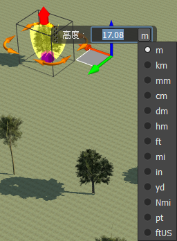

通过变换小控件,您可以使用鼠标或通过输入值来快速调整要素或要素的选择集。
可以更改选定对象的测量单位。可以通过将“值”框拖动到其他位置来移动该框。

高度小控件可调整一个或多个选定要素的高度。标高小控件可调整控制点的标高。
高度小控件只适用于建筑、城市设施和树。对于树和城市设施,高度小控件可按比例缩放选定要素。对于建筑要素,高度小控件可更改建筑的高度,但占地区域将保持不变。
控制柄 | 用途 | 视图 |
高度 |
更改建筑要素的高度或树与城市设施的比例。 |
标高 |
调整选定道路、铁路或覆盖范围的控制点的标高。 |
