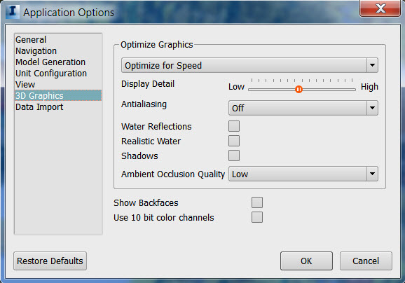

设置三维图形选项的步骤
  1. 单击
  2. 单击“三维图形”以显示用于优化图形和其他要素的控件:
    • “显示详细信息”指定地形、生成的资产和三维对象的“详细程度”(LOD)。另请参见按要素类型设置详细程度
    • 抗锯齿
    • 真实样式非常有效,但会降低性能。
    • 启用或禁用阴影效果。
    • 环境光阻挡
    • 在高性能监视器上,使用 10 位通道可以解决不够平滑的渐变问题。但是,如果您启用此选项,将无法创建屏幕快照或故事板。
    • 背面显示
