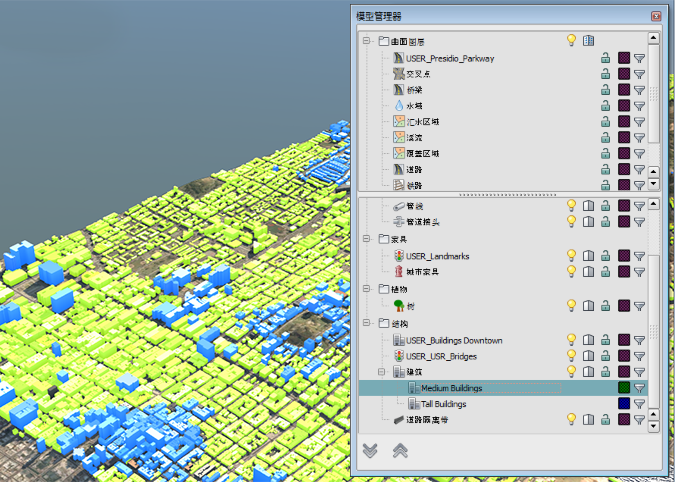

使用子集对要素类中的数据进行比较。例如,为了直观地比较不同屋顶高度的建筑,可以为每个高度创建一个子集,并向每个子集指定不同的亮显颜色。然后,为不同的子集打开和关闭亮显,以比较其数字、位置等。
使用表达式指定要素的子集。一个要素类可以有多个子集。
以不同颜色亮显的两个子集,以显示不同高度的建筑
