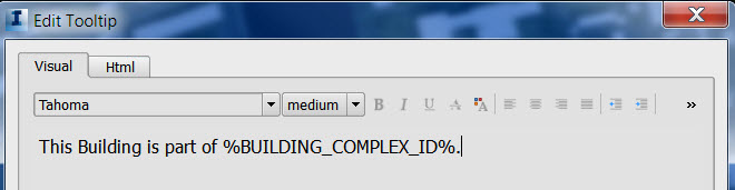

工具提示可以包含常规文字以及特性。例如,道路工具提示可以是单词“道路”或特性 NAME。如果使用特性,则包含该特性值的所有单个要素都将显示该值。
- 例如,如果对道路使用 NAME 特性,则每条道路都将在工具提示中显示该道路的名称。如果道路未包含 NAME 的值,其工具提示将为空。
也可以在工具提示中包含一个图像或链接。有关链接的信息,请参见添加链接。
可以使用熟悉的视觉格式选项或 HTML 标记为工具提示的视觉外观设置格式。
