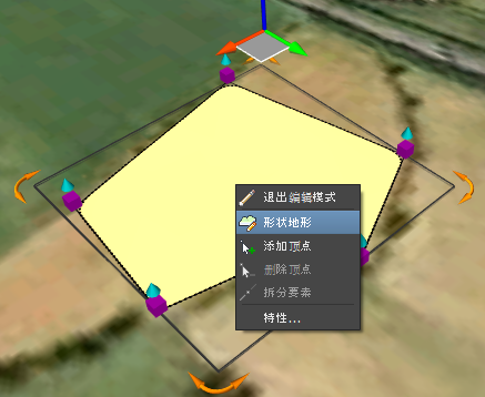

  1. 绘制覆盖范围草图
  2. 单击实用程序栏中的 以进入“编辑模式”。
  3. 在覆盖区域上单击鼠标右键以打开关联菜单,然后选择“形状地形”。

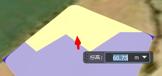

  4. 向上或向下拖动垂直箭头以修改覆盖范围,使其达到所需的标高。此外,您还可以在标高对话框中输入所需标高,然后按 Enter 键以更新覆盖范围。
    覆盖范围边界上的所有顶点都会设置为该值。
