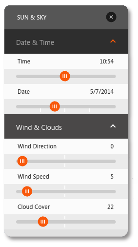

  1. 单击 以显示“太阳和天空”资源卡。
  2. 调整每个效果的滑块。
  移动滑块以更改设置
尝试使用这些设置来熟悉一系列您可以制造的效果。
