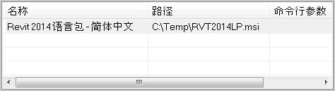

  2. 在要创建展开的计算机上,将语言包置于便于访问的位置。
  3. 创建展开时,请使用“包含其他软件”选项指定语言包。
    样例:
如果 Revit 已安装在用户系统中,可以在目标计算机上安装语言包。 若要展开针对多语言或多个产品的语言包,请创建批处理文件以在每台计算机上安装一系列语言包。
